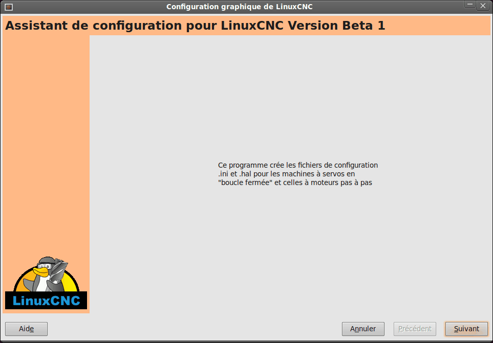

L’assistant de configuration PNCconf couvre toute la gamme des cartes d’entrées/ sorties Mesa et jusqu'à trois ports parallèles. Il est destiné à la configuration de systèmes à servomoteurs en boucle fermée ou de systèmes à moteurs pas à pas avec pilotage matériel externe. Il utilise une approche d’assistance similaire à celle de StepConf qui est lui, utilisé pour configurer les systèmes avec pilotage logiciel des moteurs pas à pas, au travers de ports parallèles. Pour une machine n’utilisant qu’un à trois ports parallèles standards, le logiciel StepConf est un assistant mieux adapté.
L’assistant PNCconf permet de produire des configurations avancées sans connaitre quoi que ce soit de HAL.
PNCconf en est encore au stade du développement (Beta 1) il peut exister quelques bogues et manques de fonctionnalités. Merci de rapporter les bogues et les suggestions à la page du forum ou par courriel à la liste de diffusion.
Il y a deux manières d’utiliser PNCconf:
La première consiste à l’utiliser pour configurer le système et si, par la suite, certaines options doivent être modifiées, il suffira alors de recharger PNCconf et d’apporter les modifications aux réglages. Cela fonctionne bien si la machine est assez standard, pour les machines particulières il est possible d’ajouter à la main les nouvelles fonctionnalités. PCNConf est bien adapté pour cette utilisation.
La seconde consiste à l’utiliser pour construire une configuration la plus proche possible de ce qui est souhaité, puis à la modifier à la main pour l’adapter aux besoins. C’est le bon choix si les besoins de modifications vont au-delà des possibilités de PNCconf ou pour expérimenter et en apprendre plus sur LinuxCNC.
Il est possible de naviguer dans l’assistant, revenir sur des pages, annuler des choix, obtenir de l’aide et des diagrammes puis enfin, de valider la configuration par la page de sortie du programme.

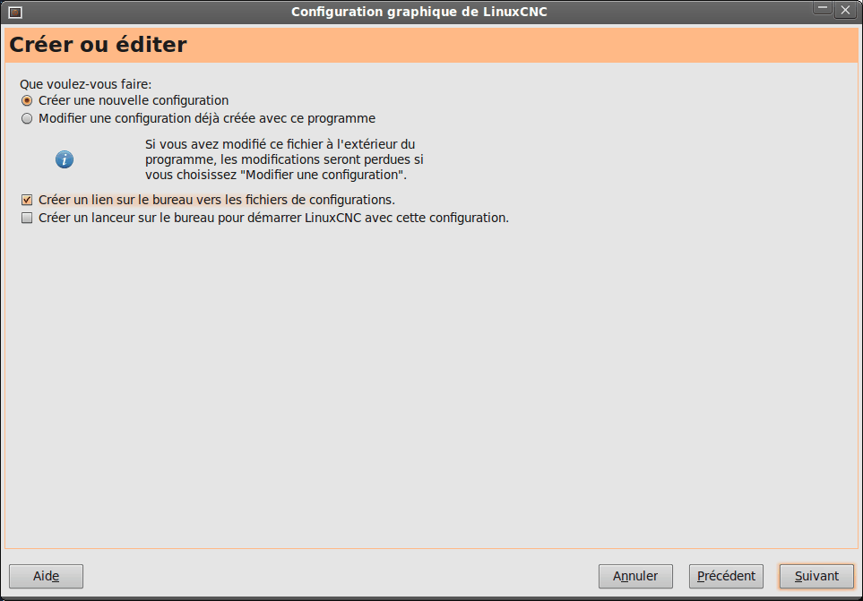

2. Créer ou éditer une configuration
Il est possible de créer une nouvelle configuration ou d’en modifier une existante. Si Modifier une configuration déjà créée est choisi, suivi d’un clic sur Suivant, un sélecteur de fichier apparait pour choisir la configuration existante à modifier. Par défaut, Pncconf présélectionne le dernier fichier enregistré. Il est possible de cocher les options Créer un lien sur le bureau qui créera un lien sur le bureau pointant sur ce nouveau fichier de configuration, Créer un lanceur qui créera un lanceur sur le bureau qui démarrera LinuxCNC dans cette configuration. Si ces options ne sont pas utilisées, le nouveau fichier de configuration se trouvera dans le dossier ~/linuxcnc/configs. Il est toujours possible de lancer LinuxCNC normalement et de sélectionner la configuration souhaitée dans la liste.

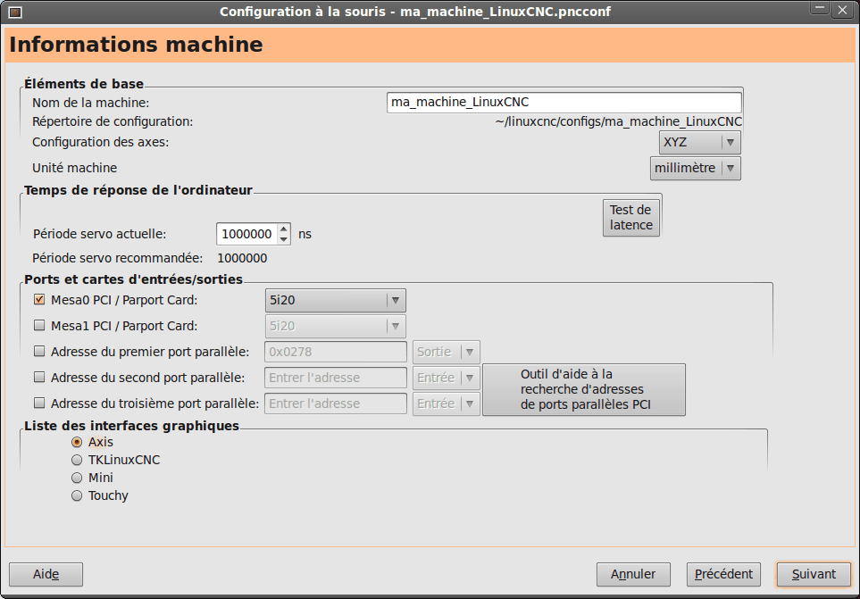

3. Informations machine
Éléments de base
- Nom de la machine
Préciser ici le nom de la machine à configurer, les espaces dans les noms seront remplacés par des _ (en règle générale, Linux n’aime pas les espaces dans les noms de fichiers).
- Configuration des axes
Cette liste déroulante précise le nombre d’axes de la machine, sélectionner selon la machine XYZ (fraiseuse 3 axes), XYZA (fraiseuse 4 axes) ou XZ (tour).
- Unité machine
Définit l’unité de mesure utilisée par la machine, pouce ou millimètre, toutes les données introduites par la suite devront être données dans l’unité choisie ici.
Les valeurs introduites par défaut dans cet assistant ne sont pas converties automatiquement dans l'unité choisie ici, bien vérifier toutes ces valeurs.
Temps de réponse de l’ordinateur
- Période servo actuelle
La période d’asservissement. C’est l’horloge du système. La latence donne la variation de cette horloge. LinuxCNC demande une chronologie serrée et cohérente, sinon des problèmes surviendront.
Quelques explications: LinuxCNC requiert et utilise un système d’exploitation temps réel, ce qui signifie qu’il a une latence très faible et un temps de réponse très court. Les évènements arrivent avec précision dans le temps quand LinuxCNC nécessite pour ses calculs, de ne pas être interrompu par des demandes de priorité inférieure (interruptions) comme des saisies au clavier ou des demandes d’affichage.
Le test de latence est très important, il est un élément clef qui doit être effectué au plus tôt. Heureusement les cartes Mesa se chargent des tâches critiques en temps de réponse, comme le comptage d’impulsions, la génération de PWM et cela leur permet de supporter une latence supérieure à celle d’un système utilisant les ports parallèles de la carte mère.
Le test standard dans LinuxCNC, consiste à vérifier la latence de base du PC. Un
appui sur le bouton Test de latence lancera le test de latence, il est
également possible de le lancer depuis le menu application → cnc → latency
test. Une fenêtre s’ouvre dans laquelle s’affichent les temps mesurés.
Ce test doit fonctionner plusieurs minutes, en fait, le plus longtemps possible.
15 minutes est un minimum. Pendant le test, essayer d’utiliser le plus possible
l’ordinateur, le réseau, le port USB, les disques durs, l’affichage.
Observer et noter si une action particulière dégrade le temps de latence.
A la fin, il sera possible de connaitre la base period jitter, la latence de
base. Une valeur en dessous de 20000 est excellente et permet une génération
rapide des impulsions de pas avec cette machine.+
20000 à 50000 est assez bon pour la génération de pas.
50000 à 100000 ce n’est pas très bon mais la machine peu encore servir pour la
génération de pas avec une carte ayant des temps de réponse courts.
Plus grand que 100000, la machine n’est pas utilisable pour cette fonction
Si la latence est médiocre ou si des problèmes intermittents surviennent régulièrement il sera toujours possible de l’améliorer.
Astuce
Il y a une liste d'équipements et de leurs temps de latence sur
le wiki de LinuxCNC SVP, pensez à ajouter vos infos à la liste. Sur cette page il y a des liens vers des informations pour résoudre certains problèmes de latence. |
Maintenant que nous avons un temps de latence acceptable nous devons choisir une période d’asservissement (Période servo actuelle). Dans la plupart des cas une période d’asservissement de 1000000ns est bonne, cela donne un taux de calcul de 1 kHz soit 1000 calculs par seconde. Si le système d’asservissement est construit en boucle fermée avec contrôle de couple (courant) plutôt que de vitesse (tension) le taux sera meilleur, quelque chose comme 5000 calculs par seconde (5 kHz). Le problème avec l’abaissement de la période, c’est qu’elle laisse moins de temps disponible à l’ordinateur pour faire d’autres choses. Typiquement la réponse de l’affichage (GUI) est moins bonne. Il faut choisir un équilibre. Garder à l’esprit que sur un mécanisme en boucle fermée, une modification de la période d’asservissement nécessitera de réajuster l’ensemble des paramètres de la boucle.
Ports et cartes d’entrées/sorties
PNCconf est capable de configurer une machines avec deux cartes Mesa et trois ports parallèles. Les ports parallèles ne sont utilisables que pour des actions simples et peu rapide.
- Mesa
Au moins une carte Mesa doit être choisie. PNCconf ne peut pas configurer les ports parallèles pour des codeurs, des signaux de pas ou pour la génération de signaux PWM. La liste de sélection des cartes Mesa présentes dans la liste de sélection est construite selon les micros logiciels des cartes trouvées sur le système. Il existe des options permettant d’ajouter des micros logiciels personnalisés ou pour ignorer (blacklister) certaines versions de micros logiciels ou certaines cartes, en utilisant un fichier de préférences. Si aucune carte n’est détectée PNCconf affichera un avertissement et utilisera des valeurs par défaut mais aucun test ne sera possible. Il faut noter que, si plusieurs cartes Mesa sont utilisées, il n’existe aucun moyen de déterminer laquelle sera la carte N°0 ou N°1 et il sera indispensable de le tester. Déplacer les cartes dans les ports PCI, peut changer leur ordre. Si la configuration est créée pour deux cartes, elles doivent être installées pour que les tests fonctionnent.
- Ports parallèles
Jusqu'à 3 ports parallèles, appelés parports par Mesa, peuvent être utilisés comme de simples entrées sorties. L’adresse du port parallèle doit être définie. Il est possible soit d’entrer le N° du port parallèle selon le système de numérotation de Linux 0, 1 ou 2 ou, d’entrer l’adresse réelle en hexadécimal. Les adresses des ports parallèles intégrés à la carte mère son le plus souvent aux adresses 0x0378 et 0x0278, elles peuvent être trouvées dans la configuration du BIOS. Le Bios s’ouvre en enfonçant une touche du clavier au tout début du cycle de démarrage de l’ordinateur, souvent (Del ou F2) se reporter au document de la carte mère. Sur une des pages du BIOS, il est possible de choisir l’adresse des ports parallèles et de définir leurs modes de fonctionnement comme SPP, EPP, etc, sur certains ordinateurs cette information est affichée pendant quelques secondes lors du démarrage du PC. Pour les ports parallèles sur carte PCI les adresses sont trouvées en cliquant sur le bouton Outil d’aide à la recherche d’adresse de ports parallèles qui affichera la liste des périphériques PCI découverts. Dans cette liste, se trouvera une référence aux ports parallèles avec une liste d’adresses. Une de ces adresses doit fonctionner. Noter que tous les ports parallèles PCI ne fonctionnent pas correctement en EPP. Chaque port peut être sélectionné comme Entrée pour augmenter le nombre d’entrées sur ce port ou Sortie pour un maximum de sorties. Par défaut, les ports parallèles sont configurés avec leurs broches 2 à 9 en Sortie.

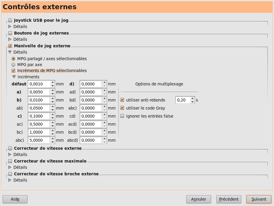

- Boutons de jog externes
Permet le jog de l’axe avec de simples boutons à une vitesse spécifiée. Probablement mieux adapté pour le jog en vitesse rapide.
- Manivelle de jog externe
Permet d’utiliser un générateur d’impulsions manuel pour faire du jog sur les axes de la machine. Les manivelles à impulsions (MPG) sont souvent présentes sur les machines de bonne qualité. Elles délivrent en sortie des impulsions en quadrature qui peuvent être comptées avec un compteur de codeur MESA. PNCconf gère une manivelle par axe ou une manivelle partagée entre les axes. Il permet la sélection des vitesses de jog en utilisant des commutateurs rotatifs. L’option de sélection des incréments de jog utilise le composant mux16. Ce composant dispose d’options telles que l’anti-rebond et l’utilisation du code Gray pour filtrer l’entrée physique du commutateur.
- Correcteurs de vitesses
PNCconf permet de modifier les vitesses d’avances ou de broche en utilisant une manivelle à micros impulsions ou un commutateur rotatif. Les incréments sont configurables.

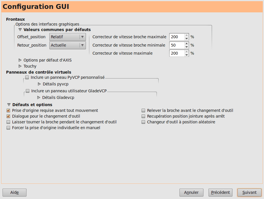

5. Configuration des GUI
Ici il est possible de configurer l’interface graphique utilisateur (GUI), lui ajouter des panneaux de commande virtuels (VCP) et définir certaines options d’LinuxCNC.
Options des interfaces graphiques
- Valeurs communes par défaut
Permet de fixer des valeurs générales par défaut, communes à toutes les interfaces graphiques.
- Options par défaut d’AXIS
Ici se trouve les options spécifiques à AXIS. Si une des options Taille, Position ou Forcer à maximiser et choisie, il sera possible de modifier les valeurs de vitesse minimale ou maximale, le choix de l'éditeur de fichiers, la géométrie de la machine affichée. Ensuite, PNCconf demandera si il peut écraser le fichier de préférences (.Axisrc). Ce qui écrasera les données qui aurait été ajoutées extérieurement dans ce fichier.
- Touchy
Ici se trouve les options spécifiques à Touchy. La plupart des options de Touchy peuvent être modifiées dans la page des préférences de l’application même quand elle est en marche. Touchy utilise GTK pour dessiner son écran, et supporte les thèmes GTK. Les thèmes modifient l’apparence et l’ergonomie du programme. il est possible de télécharger des thèmes depuis le net ou de les modifier soit-même. Il y a déjà une liste des thèmes utilisables sur le système. PNCconf permet de modifier facilement le thème par défaut.
Panneaux de contrôle virtuels
Les panneaux de contrôle virtuels permettent d’ajouter des contrôles et des afficheurs personnalisés. AXIS et Touchy peuvent intégrer ces contrôles dans une zone déterminée de leur écran. Il y a deux sortes de panneaux de contrôle (VCP), pyVCP qui utilise Tkinter pour dessiner l'écran ou GLADE VCP qui utilise GTK.
- Panneau PyVCP
PyVCP est un écran construit par un fichier XML. Il ne peut pas être construit à la main. Les PyVCP s’intègrent naturellement avec AXIS car ils utilisent tous les deux Tkinter. Des HAL pins sont créées pour que l’utilisateur puisse les connecter dans son fichier HAL personnalisé. Il existe par exemple, un tachymètre pour la vitesse de broche ou un panneau de boutons XYZ pour le jog, l’utilisateur peut les utiliser tel quel ou les reconstruire à son gout. Sélectionner un fichier vide où les contrôles (widgets) personnels seront enregistrés ou sélectionner un des modèles d’affichage prêts à l’emploi, PCCcong établira alors lui-même les bonnes connexions avec HAL. Si AXIS est utilisé, le panneau sera intégré sur le côté droit. Si AXIS n’est pas utilisé, le panneau sera distinct de l'écran frontal. Il est possible d’utiliser les options de géométrie et de dimensions et de déplacer le panneau, par exemple si le système le permet vers un second écran. Si le bouton Ouvrir un panneau simple est pressé, les données de géométrie et de dimensions seront utilisées et le panneau affiché.
- Panneau GladeVCP
GladeVCP s’intègre naturellement à l’intérieur de l'écran TOUCHY car ils utilisent tous les deux GTK pour leurs interfaces, mais en modifiant le thème de GladeVCP il se fond très bien dans AXIS. Il utilise un éditeur graphique pour créer ses fichiers XML. Des HAL pins sont créées, que l’utilisateur pourra connecter dans son fichier HAL personnalisé. GladeVCP permet aussi une interaction de programmation beaucoup plus sophistiquée et compliquée, ce qui n’est actuellement pas possible par PNCconf. Voir le chapitre sur GladeVCP et la création d’interfaces graphiques
PNCconf propose des exemples de panneaux à utiliser tel quel ou à reconstruire. Avec PNCconf, GladeVCP permettra de sélectionner différentes options d’affichage sur le modèle. Sous Echantillon d’options sélectionner les options souhaitées. Les boutons de zéro utilisent des commandes HALUI qui pourront être modifiées ultérieurement dans la section HALUI. Le bouton Toucher Z automatique nécessite le programme Touch-off de classicladder et que l’entrée de sonde soit sélectionnée. Il faut aussi un palpeur qui peut être réalisé avec une plaque conductrice reliée à la masse. Pour avoir une idée sur la façon dont cela fonctionne, voir:
Sous Options d’affichage, les options de géométrie et de dimensions permettent de déplacer le panneau, par exemple vers un second écran, si le système le permet. Sélectionner un thème GTK pour définir l’aspect du panneaux. En général, on le souhaite identique à l’aspect de l'écran frontal. Le panneau créé et ses options seront visibles en appuyant sur le bouton Ouvrir un panneau simple. GladeVCP placé sur l'écran frontal permet de sélectionner la position du panneau sur celui-ci. Il peut fonctionner de manière autonome ou avec AXIS, il peut être au centre ou sur le côté droit, avec Touchy il peut être au centre.
Défauts et options
- Prise d’origine requise avant tout mouvement
Pour pouvoir déplacer la machine sans passer par une recherche du point d’origine machine décocher la case. Dans ce cas la plus grande vigilance est nécessaire pour ne pas percuter une limite.
- Dialogue pour le changement d’outil
Permet le choix entre l’utilisation d’un dialogue de changement d’outil et l’exportation d’un signal standard pour utiliser un changeur d’outils automatique externe et la table d’outils.
- Laisser tourner la broche pendant le changement d’outil
Laisse tourner la broche pendant le changement d’outil. Utile pour les tours.
- Forcer la prise d’origine individuelle en manuel
Oblige à effectuer la prise d’origine individuelle de chaque axe en manuel.
- Relever la broche avant le changement d’outil
Met la broche en position haute avant le changement d’outil.
- Récupérer position jointure après arrêt
Mémorise la position des articulations lors de l’arrêt. Utilisé pour les machines a cinématique complexe.
- Changeur d’outil à position aléatoire
Utilisé pour les changeurs d’outils qui ne reçoivent pas toujours les outils au mêmes emplacements. Des codes HAL doivent être ajoutés pour le support de ces changeurs d’outils.

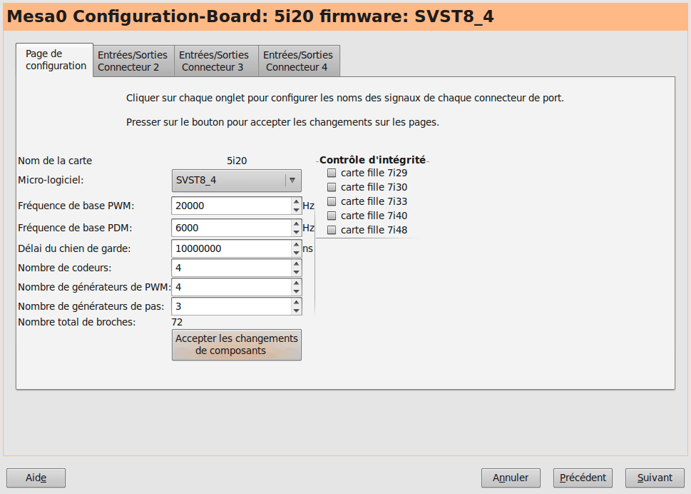

6. Configuration Mesa
Les pages de configuration Mesa permettent d’utiliser les différents micros logiciels. Sur la page de configuration, si une carte Mesa a été sélectionnée, ici s’effectue le choix du micro logiciel parmi ceux disponibles, puis le choix et le paramétrage des composants nécessaires à la machine.
- Adresse du port parallèle MESA
Un port parallèle est utilisé seulement avec la carte Mesa 7i43. Les ports parallèles sur la carte mère ont généralement les adresses 0x378 et 0x278 il est possible de trouver l’adresse sur la page du BIOS. Le 7i43 nécessite de programmer le port parallèle dans le mode EPP, encore une fois cela se configure dans la page du BIOS. Si un port parallèle sur carte PCI est utilisé, les adresses peuvent être recherchées en utilisant le bouton de recherche sur la page de base de PNCConf.
Important
Noter que beaucoup de cartes PCI ne prennent pas en charge le protocole EPP correctement. |
- Fréquence de base PWM, PDM et 3PWM
[PDM: acronyme de Modulation de Densité d’Impulsions, PWM: acronyme de Modulation de Largeur d’Impulsions]
Règle l'équilibrage entre entrainement et linéarité. Si des cartes filles Mesa sont utilisées, les documents de celles-ci devraient donner des recommandations. Il est important de les suivre pour éviter des dommages et obtenir les meilleures performances. - Par exemple….
La carte 7i33 demande un PDM et une fréquence de base de 6 mHz.
La carte 7i29 demande un PWM et une fréquence de base de 20 Khz.
La carte 7i30 demande un PWM et une fréquence de base de 20 Khz.
La carte 7i40 demande un PWM et une fréquence de base de 50 Khz.
La carte 7i48 demande un PWM et une fréquence de base de 24 Khz.
- Délai du chien de garde
Définit le délai durant lequel la carte Mesa va attendre avant de déconnecter les sorties si la communication est interrompue avec l’ordinateur. Les carte Mesa utilisent sur ce contact un niveau actif bas ce qui signifie que lorsque la sortie est activée son niveau logique est à 0 et si la sortie est inactive son niveau logique est à 1 soit environ 5 volts. S’assurer que l'équipement est en sécurité quand le chien de garde est déclenché.
- Nombre de codeurs
- Nombre de générateur de PWM
- Nombre de générateur de PAS
Il est possible de choisir les composants en dé-sélectionnant ceux qui sont inutilisés. Les types de composants disponibles varient selon le micro logiciel et les cartes installées. Si des composants ne sont pas sélectionnés, des broches GPIO seront gagnées. Si des cartes filles sont utilisées, garder à l’esprit que les pins que les cartes utilisent ne doivent pas être dé-sélectionnées. Par exemple, certain micros logiciels supportent deux cartes 7i33, si une seule est installée, il est possible de dé-sélectionner assez de composants non nécessaires pour utiliser le connecteur qui était prévus pour la seconde 7i33. Les composants sont dé-sélectionnés numériquement en commençant par le plus grand nombre d’abord, puis en descendant sans en sauter. Si en faisant cela, les composants ne sont pas là où il devraient, alors il faut utiliser un micro logiciel différent. Le micro logiciel dicte où, quoi et les nombre maximum de composants. Un micro logiciel personnalisé est possible en le demandant gentiment aux développeurs LinuxCNC et Mesa. Les micros logiciels dans PNCconf nécessitent des procédures spéciales et ce n’est pas toujours possible. Bien que nous essayons de rendre PNCconf aussi souple que possible. Après avoir choisi toutes les options, appuyer sur le bouton Accepter le changement de composants et PNCconf mettra à jour les pages de configuration des E / S. Seuls les onglets nécessaires seront affichés pour les connexions disponibles, selon les documents de Mesa.

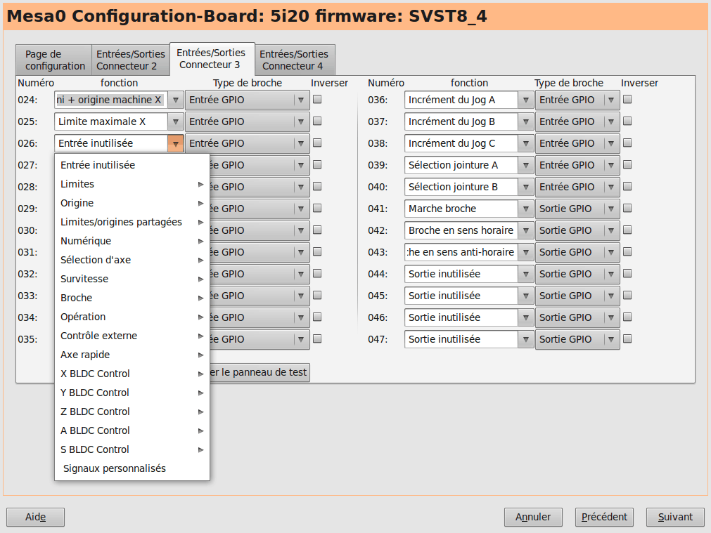

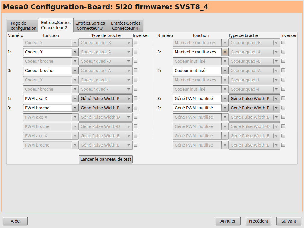

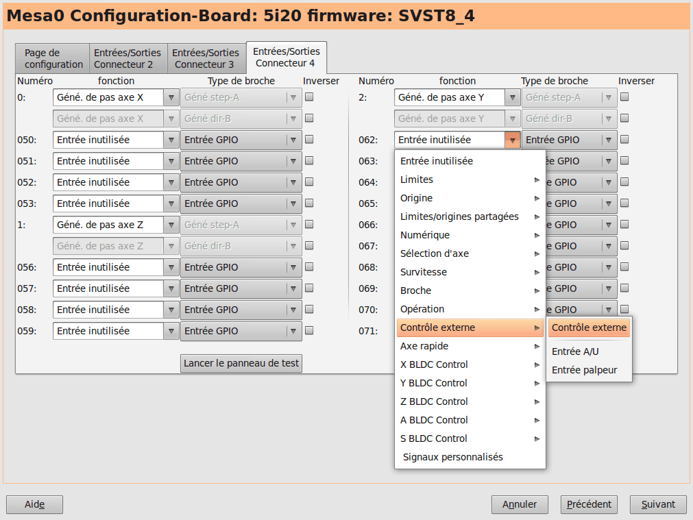

7. Réglages des E/S Mesa
Les onglets sont utilisés pour configurer les broches d’entrée et de sortie des cartes Mesa. PNCconf permet de créer des noms de signaux personnalisés à utiliser dans les fichiers de HAL personnalisés.
Sur cet onglet, avec ce micro logiciel, les composants sont liés à l’installation d’une carte fille 7i33, généralement utilisée avec des servomoteurs en boucle fermée. Noter que les numéros de composant des codeurs, des compteurs et des pilotes PWM ne sont pas dans l’ordre numérique. Cela fait suite aux exigences de l’architecture des cartes filles.
Sur cet onglet, il n’y a que des broches GPIO. Noter les numéros à trois chiffres, ils correspondent au numéros des HAL pins. Les broches GPIO peuvent être sélectionnées comme des entrées ou des sorties et elles peuvent être inversées.
Sur cet onglet, il y a un mélange entre des broches GPIO et des générateurs de pas. Les sorties générateur de pas et de direction peuvent être inversées. Noter que l’inversion d’un signal Step Gen modifie les délais de pas, il doivent correspondre à ce que le contrôleur attend.

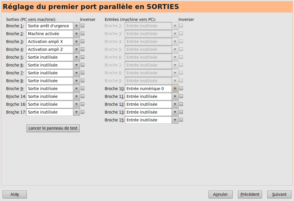

Configuration des ports parallèles
Les ports parallèles peuvent être utilisés pour de simples E/S similaires aux broches GPIO Mesa.

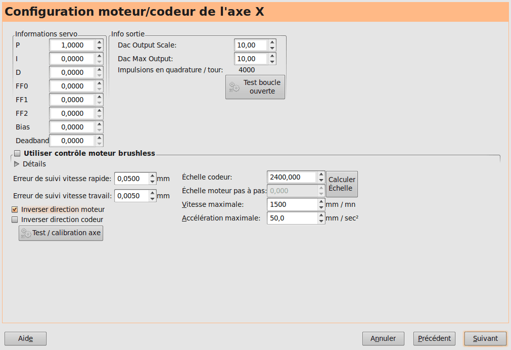

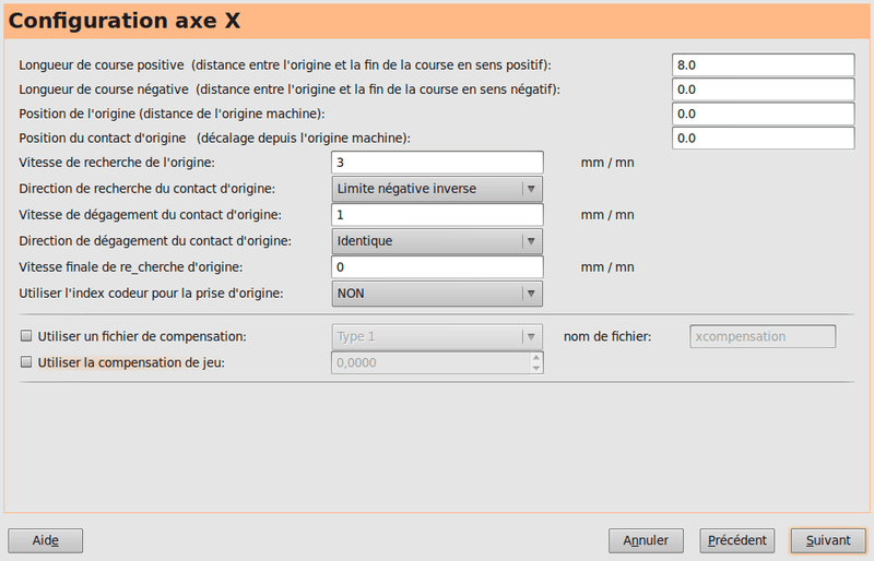

8. Configuration des axes
Cette page permet de configurer et tester un moteur combiné ou non à un codeur. Si un servomoteur est utilisé, un test en boucle ouverte est disponible. si un moteur pas à pas est utilisé, un test de réglage est disponible.
- Test en boucle ouverte
Le test en boucle ouverte est important car il confirme la bonne direction du moteur et du codeur. Le moteur doit se déplacer dans le sens positif sur l’axe lorsque le bouton est pressé dans le sens positifs et aussi le codeur doit compter dans le même sens. Le mouvement de l’axe doit suivre les normes conventionnelles des machine-outil, sinon l’affichage graphique de l’axe n’aura pas de sens. Espérons que la page d’aide et le diagramme vous aideront à comprendre cela. Noter que les directions des axes sont celles du mouvement de l’outil et non celle du mouvement de la table. Il n’y a pas de rampe d’accélération lors du test en boucle ouverte, il convient donc de commencer avec une valeur faible du DAC. Déplacer l’axe sur une distance connue, confirmera la bonne mise à l'échelle du codeur. Le codeur doit compter dans le même sens, même sans la puissance sur le moteur, mais cela dépend de la manière dont le codeur est alimenté.
AVERTISSEMENT: Si le moteur et le codeur ne comptent pas dans le même sens,
le servomoteur sera incontrôlable et s’emballera lors de l’utilisation en boucle
fermée sous régulation PID.
[ PID: acronyme de Proportionnelle, Intégrale,
Dérivée. Ce sont les 3 composantes de la régulation en boucle fermée de type PID.]
Pour le moment les paramètres PID ne peuvent pas être testés dans PNCconf, ces réglages sont vraiment, pour quand vous rééditerez une configuration pour y mettre vos paramètres PID testés…
- Echelle du DAC
[ DAC, acronyme pour Convertisseur Analogique Digital]
Deux valeurs de mise à l'échelle, Max Output et Offset sont utilisées pour linéariser le DAC. - Théorie
Ces deux valeurs sont les facteurs d'échelle et d’offset de la sortie vers l’amplificateur moteur, de l’axe. La deuxième valeur, l’offset, est soustraite de la sortie calculée (en Volts) et divisée par la première valeur (le facteur d'échelle), avant d'être écrite dans le DAC. La valeur d'échelle (Scale) s’exprime en Volts/Volts de sortie du DAC. Le décalage (offset) s’exprime en Volts. Elles peuvent être utilisées pour linéariser le DAC. Plus précisément, lors de l'écriture des sorties, LinuxCNC convertit d’abord la valeur effective de la sortie concernée, qui est en quasi-unités SI, en valeurs brute d’actionneur. Par exemple, des Volts pour un amplificateur DAC. La valeur de l'échelle peut être obtenue en analysant l’unité c’est-à-dire en déterminant le rapport [sortie unités SI]/[unités actionneur]. Par exemple, sur une machine avec un amplificateur en mode vitesse, qui fourni 1 Volt pour une vitesse résultante de 250 mm/s. Noter que les unités de l’offset sont en unités machine, ici des mm/s et qu’elles sont pré-soustraites des lectures capteur. La valeur de cet offset est obtenue en trouvant la valeur de sortie qui donne 0,0 sur la sortie de l’actionneur. Si le DAC est linéarisé, cet offset est normalement de 0,0. L'échelle et l’offset peuvent être utilisés pour linéariser le DAC, il en résultera des valeurs qui reflèteront les effets combinés du gain de l’amplificateur, de la non-linéarité du DAC, des unités du DAC, etc. Pour le faire, suivre cette procédure:
Piloter le DAC avec la tension souhaitée et mesurer le résultat:
Mesure des tensions de sortie:
Sortie brute |
Mesure |
-10 |
-9.93 |
-9 |
-8.83 |
0 |
-0.96 |
1 |
-0.03 |
9 |
9.87 |

Par la méthode des moindres carrés, déterminer les coefficients a, b tels que Mesure=a*Sortiebrute+b
Noter que nous voulons une sortie effective telle que la valeur mesurée soit identique à la consigne. Cela signifie
cmd=a*Sortiebrute+b
Sortiebrute=(cmd-b)/a
Par conséquent, les coefficients a et b de l’ajustement linéaire peuvent être utilisés directement comme échelle et offset pour le contrôleur.
- Valeur maximale de sortie
La valeur maximale pour la sortie de compensation PID qui est écrite sur l’ampli moteur, exprimée en volts. La valeur de sortie calculée est alignée sur cette limite. La limite est appliquée avant la mise à l'échelle des unités de sortie effective. La valeur est appliquée de manière symétrique aux deux limites, positive et négative.

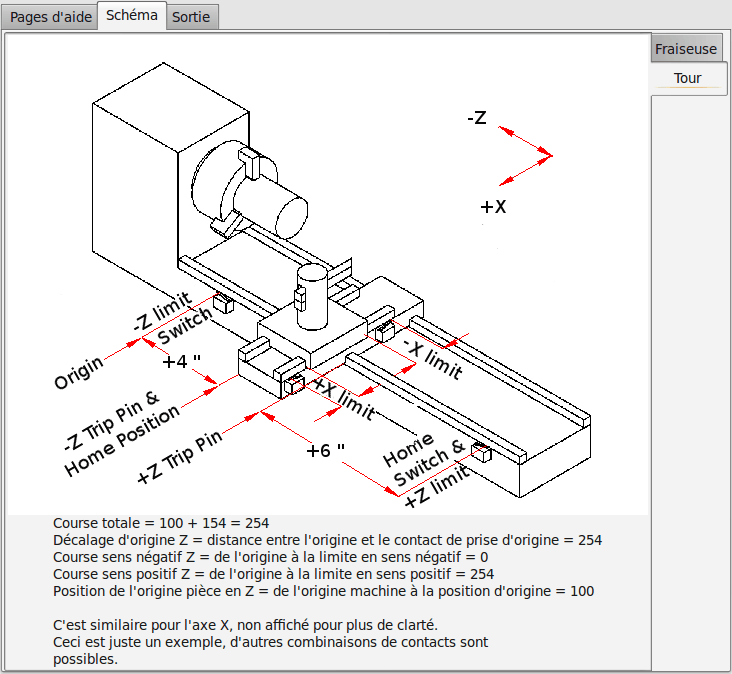

Lorsque des contacts d’origine machine et des contacts de fin de course sont utilisés, LinuxCNC attend des signaux de HAL au niveaux haut lorsque le contact est actionné. Si le signal d’un fin de course est inversé, LinuxCNC détectera en permanence que la machine est en bout de course. Si la logique de recherche du contact d’origine machine est mauvaise (fichier ini), LinuxCNC lancera la séquence de recherche d’origine machine de l’axe dans la mauvaise direction.
- Décider de l’emplacement des fins de courses
Les fins de course de limite d’axe sont au delà des limites logicielles, ils protègent la machine en cas de problème électrique, par exemple, l’emballement d’un servomoteur. Les fins de course doivent être placés de manière à ce que l’axe ne puisse pas percuter une butée mécanique. Attention: si la distance d’activation du contact de fin de course est trop faible, avec l’inertie du mobile il pourra le dépasser. Les fins de course des limites d’axes, doivent être actifs à l'état bas et ils doivent aussi couper la puissance sur l’axe concerné. Le contact doit s’ouvrir à l’activation du fin de course. Utiliser un autre câblage est possible mais il est moins sécurisé. Il peut être nécessaire d’inverser le signal de HAL dans LinuxCNC pour avoir un état actif haut, TRUE signifie que le contact a été activé. Lorsqu’au démarrage de LinuxCNC un avertissement de limite et affiché même si l’axe n’est pas sur un des fins de course, le signal est probablement inversé. Utiliser HALMETER pour vérifier l'état du signal de HAL correspondant, par exemple, axis.0.pos-lim-sw-in, fin de course positif de l’axe X.
- Décider de l’emplacement des contacts d’origine machine
Si des fins de course de limite d’axe sont utilisés, il est possible de les utiliser également comme contacts d’origine machine. Un contact d’origine machine séparé est utile si les axes sont longs et que le déplacement vers un fin de course dure trop longtemps pour un usage normale ou que le déplacement vers une extrémité présente des problèmes d’interférences avec le porte-pièce ou la pièce. Par exemple sur un tour, le déplacement en bout de banc n’est pas efficace pour un point d’origine machine et un contact placé vers le centre est certainement meilleur. Si codeur avec un index est utilisé, le contact agit comme point de référence et l’index suivant sera le point d’origine machine effectif.
- Décider de la position de l’origine machine
L’origine machine dans LinuxCNC sert de référence à tous les systèmes de coordonnées utilisateur. Il n’y a pas d’emplacement particulier pour ce point. Seuls quelques G-codes accèdent au système de coordonnées machine (G53, G30 et G28). Si l’option de changement d’outil sur G30 est utilisée, placer l’origine machine à cet endroit peut être commode. Par convention, il est plus simple d’avoir l’origine machine sur le contact d’origine.
- Décider de la position finale de l’origine
Ça consiste simplement à placer le chariot ou la broche à la position la plus commode après que LinuxCNC soit initialisé et que les points d’origines machine de chacun des axes lui soit connus.
- Définition des côtés positifs/négatifs et des longueurs de courses maximales
Placer l’axe à l’origine. Faire un repère sur le mobile et un autre sur la partie fixe. Déplacer la machine jusqu’au contact de limite d’axe. Mesurer la distance entre les deux repères pour obtenir la longueur de déplacement maximale dans ce sens. Déplacer dans l’autre sens, sur le contact de limite de l’autre côté. Mesurer de nouveau les repères pour obtenir la longueur de déplacement maximale dans l’autre sens. Si l’origine machine est située sur une des limites d’axe, alors cette distance de déplacement sera évidemment de zéro.
- Point d’origine machine
Ce point est le point de référence de la machine. (Ne pas confondre avec le point zéro de l’outil ou de la pièce). LinuxCNC référence tout à partir de ce point. Il doit être à l’intérieur des limites logicielles sinon la machine ne pourrait jamais l’atteindre. LinuxCNC utilise la position du contact d’origine machine pour calculer la position d’origine. Si la machine ne dispose pas de contact il faudra la positionner manuellement sur les points d’origine, cocher les axes l’un après l’autre et pour chacun, presser le bouton POM des axes. Dans Axis, le symbole indiquant que l’origine machine de l’axe est connue s’affichera alors à droite de la visu de l’axe concerné.
- Course de la table
C’est la distance maximale que l’axe peut parcourir dans chaque direction. Ceci peut ou ne peut pas être mesuré directement de l’origine aux contacts de fin de course. Le cumul des courses positives et négatives sera égal à la longueur de course totale.
- Course positive
C’est la distance depuis l’origine de l’axe, jusqu’au fin de course de limite du côté positif. Si l’origine de l’axe est placée sur le fin de course de limite positive, cette valeur est égale à zéro. Les valeurs possibles sont positives ou égales à zéro.
- Course négative
C’est la distance depuis l’origine de l’axe, jusqu’au fin de course de limite du coté négatif. Ou la course totale moins la course positive. Si l’origine de l’axe est placée sur le fin de course de limite négative, cette valeur est de zéro. Les valeurs possibles sont négatives égales à zéro. Si la valeur entrée dans PNCconf n’est pas négative, elle sera déduite des autres valeurs.
- Position de l’origine
C’est la position ou se termine la séquence de prise d’origine machine. Elle est référencée par rapport à l’origine et peut être positive, si cette position finale est du coté positif ou négative, si cette position finale est du coté négatif.
- Position du contact d’origine machine
C’est la distance depuis le contact d’origine jusqu'à la position de l’origine. Il peut être négatif ou positif selon de quel côté de l’origine il est placé. Depuis ce point, si l’axe doit être déplacé dans la direction positive pour arriver à l’origine, alors la valeur sera négative, sinon elle sera positive. Si il est mis à zéro, l’origine sera à l’emplacement du contact (plus la distance éventuelle pour attendre l’index suivant, si une règle de mesure, ou un codeur de position avec index sont utilisés).
- Vitesse de recherche du contact d’origine machine
Vitesse utilisée pendant le déplacement vers le contact d’origine machine en unités par minute.
- Direction de recherche du contact d’origine machine
Direction de la recherche de l’origine machine. Négatif ou Positif selon le coté de l’axe où se trouve le contact d’origine machine.
- Vitesse d’acquisition du contact d’origine machine
Vitesse lente de détection du contact d’origine machine, en unités par minute.
- Vitesse vers la position de l’origine
Vitesse utilisée pour déplacer le mobile de la position d’acquisition du contact d’origine machine, vers la position finale de l’origine, en unités par minute. Si réglée à 0 c’est la vitesse de déplacement rapide qui sera utilisée.
- Direction d’acquisition du contact d’origine machine
Direction d’acquisition de l’origine machine, peut être dans la même direction que la recherche, ou à l’opposé.
- Origine machine sur l’index du codeur
LinuxCNC attendra l’impulsion d’index du codeur après l’acquisition du contact d’origine machine.
- Utiliser un fichier de compensation de jeu
Permet de spécifier le nom et le type d’un fichier de compensation de jeu. Permet une compensation sophistiquée. Voir le manuel.
- Utiliser la compensation de jeu
Permet de régler la compensation du jeu de la vis, ne peut pas être utilisé en même temps qu’un fichier de compensation. Voir le manuel.

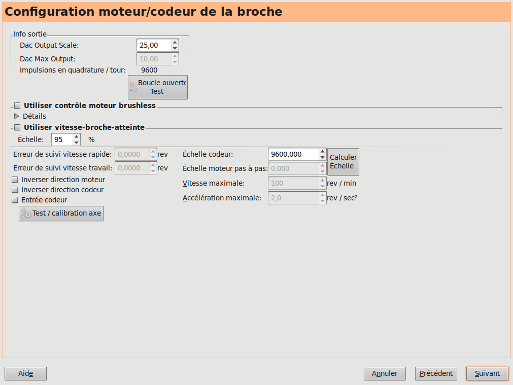

Configuration de la broche
Si un signal de contrôle de la broche est présent, cette page permet de le configurer.
Astuce
Beaucoup d’options de cette page ne sont visibles que si les sélections appropriées ont été choisies dans les pages précédentes. Si des signaux de broche ont été sélectionnés, alors cette page est disponible pour les configurer. |
Cette page est semblable à la page de configuration des moteurs d’axe mais il y a quelques différences: À moins que l’on ait choisi un moteur pas à pas pour la conduite de la broche il n’y a pas d’accélération ni de limitation de vitesse. Il n’y a pas de support pour les changements de vitesse ni pour les gammes de vitesses. Si une option VCP d’affichage de vitesse broche est choisie, alors la Vitesse broche atteinte, l'échelle, la vitesse et les réglages des filtres seront visibles. L’information sur la vitesse de broche permet à LinuxCNC d’attendre que celle-ci ait atteint la vitesse de consigne, avant de déplacer les axes. C’est particulièrement pratique sur les tours, lors de l’utilisation d’une vitesse de coupe constante avec de grands changements de diamètre. Il exige un retour d’information par codeur ou par un signal de vitesse broche numérique, typiquement connecté à un variateur de vitesse (VFD).
En utilisant le retour d’information d’un codeur, il est possible de choisir une plage de vitesse broche atteinte comme tolérance de vitesse, au delà de laquelle, la vitesse broche sera admise comme étant la vitesse de consigne.
En utilisant le retour d’information d’un codeur, l’affichage de vitesse VCP peut être irrégulier, des filtres peuvent dans ce cas, être utilisés pour corriger l’affichage. L'échelle du codeur doit être réglée à la valeur comptage codeur/rapport de réduction utilisé. Si une seule entrée est utilisée pour le codeur de broche, la ligne suivante doit être ajoutée:
setp hm2_7i43.0.encoder.00.counter-mode 1
(Changer le nom de la carte et le numéro de codeur selon besoins) dans le fichier HAL personnalisé. Lire la section codeurs dans Hostmot2 pour plus d’information sur les modes de comptage.

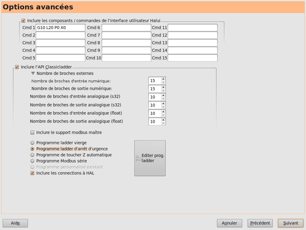

9. Options avancées
Cette page permet de régler les commandes HALUI, de charger classicladder. Elle
propose des exemples de programmes en Ladder.
Si l’option GladeVCP a été choisie, comme pour la mise à zéro de l’axe sur
l’origine pièce. Les commandes nécessaires s’afficheront.
Voir le manuel de HALUI pour utiliser des commandes personnalisées halcmds.
Parmi les exemples de programmes ladder: Le programme Estop permet de gérer un
contact externe d’arrêt d’urgence ou permet à l’interface graphique de déclencher
l’arrêt d’urgence. La commande périodique de la pompe du graissage centralisé est
disponible.
Le contact de mise au zéro pièce de l’axe Z (longueur d’outil) s’utilise avec
une plaque de référence, le contact (touch-off) de GladeVCP et les commandes
spéciales HALUI sont là pour permettre rapidement, une recherche de l’origine pièce.
Le programme série modbus est un squelette de programme, vierge, préréglé pour l’utilisation de classicladder avec le protocole série modbus. Voir la section classicladder dans le manuel.

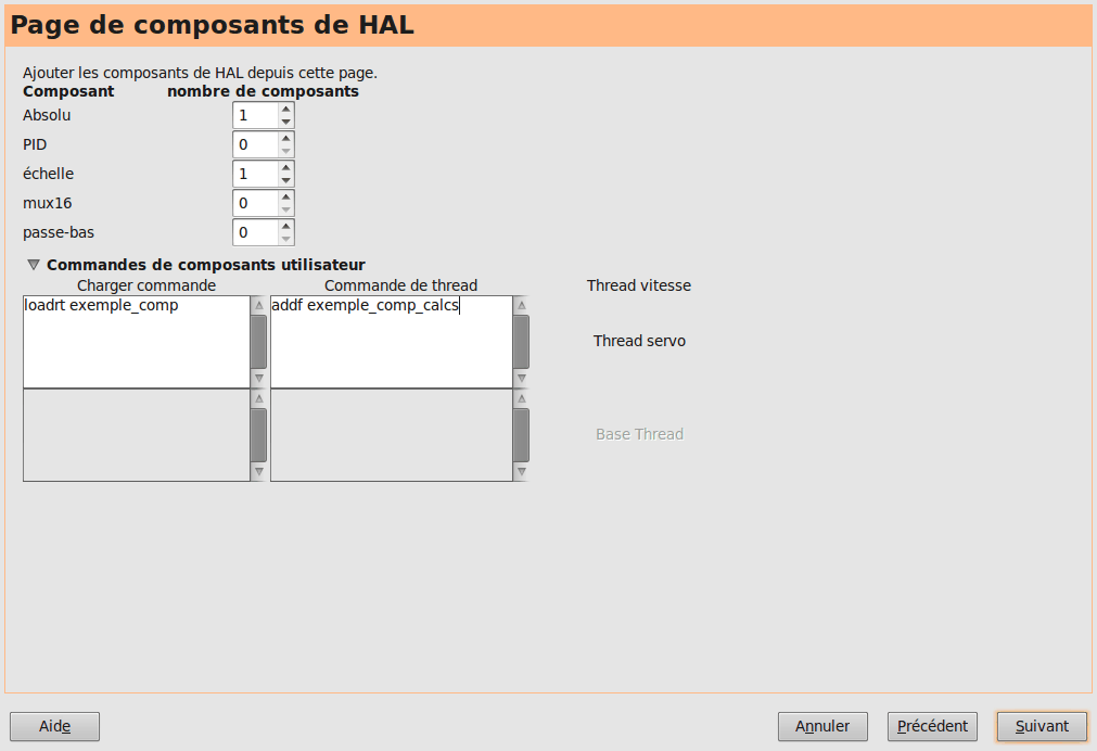

10. Composants de HAL
Cette page permet d’ajouter des composants de HAL supplémentaires qui seront utilisés dans les fichiers HAL personnalisés. De cette manière il n’est pas nécessaire d'éditer le fichier HAL principal en permettant malgré tout à l’utilisateur de définir ses propres composants.
La première sélection est prévue pour les composants que pncconf utilise en interne. Il est possible de configurer pncconf pour qu’il charge les instances additionnelles pour votre fichier HAL personnalisé. Sélectionner le nombres d’instances dont a besoin le fichier de personnalisation et pncconf ajoutera ce qui est nécessaire. Si 2 composants sont nécessaires et que pncconf à besoin d’un composant interne, il chargera 3 composants et utilisera le dernier.
- Composants de commande personnalisés
Cette sélection permettra de charger des composants de HAL que pncconf n’utilise pas. Ajoute les commandes loadrt ou loadusr dans l’entête loading command. Ajoute la commande addf dans l’entête Thread command. Les composants seront ajoutés au thread entre la lecture des entrées et l'écriture des sorties, dans l’ordre ou ils sont écrits dans thread command.
