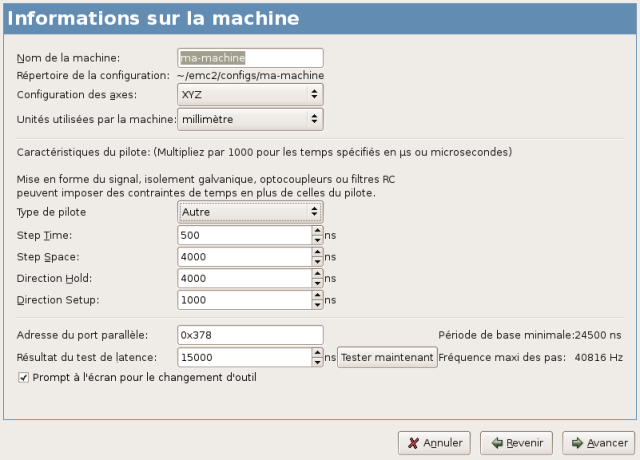

1.1.1 Informations sur la machine
Figure: Page d'informations sur la machine
Nom de la machine
Choisissez un nom pour votre machine. Utilisez uniquement des lettres, des chiffres ou - et _.
Configuration des axes
Choisissez votre type de machine: XYZ (fraiseuse), XYZA (machine 4-axes) ou XZ (tour).
Les unités utilisées par la machine
Choisissez entre pouce ou millimètre. Toutes les questions suivantes (telles que la longueur des courses, le pas de la vis, etc) devront obtenir des réponses dans l'unité choisie ici.
Caractéristiques du pilote
Si vous avez un des pilotes énumérés dans la liste déroulante, cliquez sur lui. Sinon, cherchez dans la documentation du pilote de votre matériel, les 4 valeurs de timing et entrez les. Si la fiche donne des valeurs en microsecondes, multipliez les par 1000. Par exemple, pour 4.5µs entrez 4500.
D'éventuels traitements des signaux, une opto-isolation ou des filtres RC, peuvent imposer des contraintes de temps supplémentaires aux signaux, il convient de les ajouter à celles du pilote.
Résultat du test de latence
Entrez ici, le résultat du test de latence. (voir la section [.])
Fréquence maxi des pas
Affiche la valeur calculée de la fréquence maximum des pas que la machine devrait atteindre avec les paramètres de cette configuration.
Période de base minimum
En se basant sur les caractéristiques du pilote et sur le résultat du test de latence, Stepconf détermine automatiquement la période de base la plus petite utilisable (BASE_PERIOD). La fréquence maxi des pas est calculée sur la même BASE_PERIOD.
Prompt à l'écran au changement d'outil
Si cette case est cochée, EMC va faire une pause et demander de changer l'outil lorsque M6 est rencontré. Laissez cette case cochée, sauf si vous envisagez d'ajouter la gestion personnalisées d'un changeur automatique d'outils dans un fichier halI.

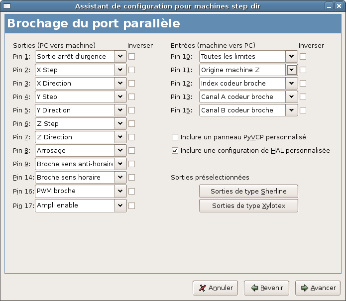

1.1.2 Réglage du port parallèle
Figure: Page de réglage du port parallèle
Pour chacune des pins, choisir le signal qui correspond au brochage de votre port parallèle. Cochez la case inverser si le signal est inversé (0V pour vrai / actif, 5V pour faux / inactif).
Sorties préselectionnées
Réglage automatique des pins 2 à 9 selon le standard Sherline (Direction sur les pins 2, 4, 6, 8) ou selon le standard Xylotex (Direction sur les pins 3, 5, 7, 9).
Entrées et sorties
Les entrées ou les sorties non utilisées doivent être placées sur Inutilisée.
Inclure une configuration de HAL personnalisée
Vous permet d'ajouter une personnalisation de hal dans le fichier custom.hal après l'exécution de Stepconf.
Inclure un panneau PyVCP personnalisé Si coché, le panneau de contrôle PyVCP panel.xml sera affiché dans la partie droite de la fenêtre principale d'AXIS.
Pompe de charge Si votre carte de contrôle gère une pompe de charge, dans la liste déroulante des sorties, sélectionner Pompe de charge sur la sortie qui doit correspondre à l'entrée Pompe de charge de la carte. La sortie pompe de charge sera connectée en interne par Stepconf. Le signal de pompe de charge sera d'environ la moitié de la fréquence maxi des pas affichée sur la page des informations machine.

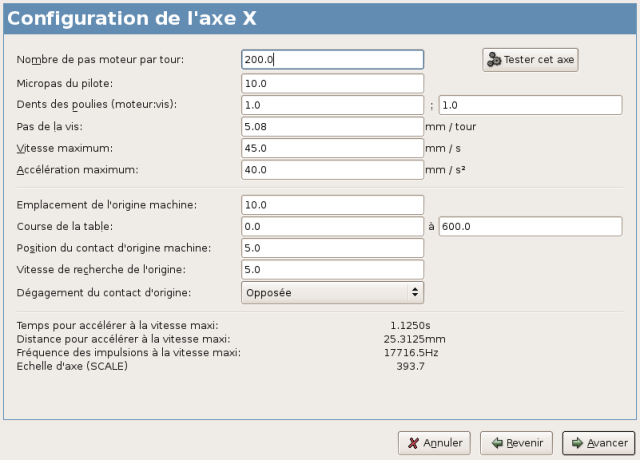

1.1.3 Configuration des axes
Figure: Page de configuration des axes
Nombre de pas par tour
Nombre de pas entiers par tour de moteur. Si vous connaissez l'angle d'un pas en degrés (par exemple, 1.8 degrés), divisez 360 par cet angle pour obtenir le nombre de pas par tour du moteur.
Micropas du pilote
Le nombre de micropas produits par le pilote. Entrez 2 pour le demipas.
Dents des poulies
Si votre machine dispose de poulies entre le moteur et la vis, entrez ici le nombre de dents de chacune d'elles. Pour un entraînement direct, entrez 1:1.
Pas de la vis
Entrez ici le pas de la vis. Si vous avez choisi le pouce comme unité, entrez le nombre de filets par pouce (exemple, entrez 8 pour 8TPI). Si vous avez choisi le mm, entrez la taille du filet en millimètres (exemple, entrez 2 pour un pas de 2mm). Si la machine se déplace dans la mauvaise direction, entrez une valeur négative au lieu d'une positive.
Vitesse maximum
Accélération maximum
Les valeurs correctes pour ces deux entrées ne peuvent être déterminées que par l'expérimentation. Consultez [.] pour définir la vitesse et [.] pour définir l'accélération.
Emplacement de l'origine machine
La position sur laquelle la machine se place après avoir terminé la procédure de prise d'origine de cet axe. Pour les machines sans contact placé au point d'origine, c'est la position à laquelle l'opérateur place la machine en manuel, avant de presser le bouton de POM des axes.
Course de la table
Étendue de la course que le programme en gcode ne doit jamais dépasser. L'origine machine doit être située à l'intérieur de cette course. En particulier, avoir un point d'origine exactement égal à une de ces limites de course est une configuration incorrecte.
Position du contact d'origine machine
Position à laquelle le contact d'origine machine est activé ou relâché pendant la procédure de prise d'origine machine. Ces entrées et les deux suivantes, n'apparaissent que si les contacts d'origine ont été sélectionnés dans le réglage des broches du port parallèle.
Vitesse de recherche de l'origine
Vitesse utilisée pendant le déplacement vers le contact d'origine machine. Si le contact est proche d'une limite de déplacement de la table, cette vitesse doit être suffisamment basse pour permettre de décélérer et de s'arrêter avant d'atteindre la butée mécanique. Si le contact est fermé par la came sur une faible longueur de déplacement (au lieu d'être fermé depuis son point de fermeture jusqu'au bout de le course), cette vitesse doit être réglée pour permettre la décélération et l'arrêt, avant que le contact ne soit dépassé et ne s'ouvre à nouveau. La prise d'origine machine doit toujours commencer du même côté du contact.
Si la machine se déplace dans la mauvaise direction au début de la procédure de prise d'origine machine, rendez négative la valeur de Vitesse de recherche de l'origine.
Dégagement du contact d'origine
Choisissez Identique pour que la machine reparte en arrière pour dégager le contact, puis revienne de nouveau vers lui à très petite vitesse. La seconde fois que le contact se ferme, la position de l'origine machine est acquise.
Choisissez Opposition pour que la machine reparte en arrière à très petite vitesse jusqu'au dégagement du contact. Quand le contact s'ouvre, la position de l'origine machine est acquise.
Temps pour accélérer à la vitesse maxi
Temps calculé.
Distance pour accélérer à la vitesse maxi
Distance calculée.
Fréquence des impulsions à la vitesse maxi
Informations calculées sur la base des informations entrées précédemment. Il faut rechercher la plus haute Fréquence des impulsions à la vitesse maxi possible, elle détermine la période de base: BASE_PERIOD. Des valeurs supérieures à 20000Hz peuvent toutefois provoquer des ralentissements importants de l'ordinateur, voir même son bloquage (La plus grande fréquence utilisable variera d'un ordinateur à un autre)

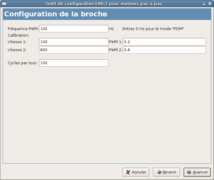

1.1.4 Configuration de la broche
Figure: Page configuration de la broche
Ces options ne sont accessibles que quand PWM broche, Phase A codeur broche ou index broche sont configurés sur le brochage du port parallèle.
1.1.4.1 Contrôle de la vitesse de broche
Si PWM broche apparaît dans le réglage du port parallèle, les informations suivantes doivent être renseignées:
Fréquence PWM
La fréquence porteuse du signal PWM (modulation de largeur d'impulsions) du moteur de broche. Entrez 0 pour le mode PDM (modulation de densité d'impulsions), qui est très utile pour générer une tension de consigne analogique. Reportez-vous à la documentation de votre variateur de broche pour la valeur appropriée.
Vitesse 1 et 2, PWM 1 et 2
Le fichier de configuration généré utilise une simple relation linéaire pour déterminer la valeur PWM correspondante à une vitesse de rotation. Si les valeurs ne sont pas connues, elles peuvent être déterminées. Voir la section Ajuster la vitesse de broche ci-dessous.
1.1.4.2 Mouvement avec broche synchronisée (filetage sur tour, taraudage rigide)
Lorsque les signaux appropriés, provenants d'un codeur de broche, sont connectés au port parallèle, EMC peut être utilisé pour le filetage avec broche synchronisée sur un tour. Ces signaux sont:
Index codeur broche
également appelé PPR broche, c'est une impulsion produite à chaque tour de broche.
C'est une suite d'impulsions carrées générées sur la voie A du codeur pendant la rotation de la broche. La quantité d'impulsions pour un tour correspond à la résolution du codeur.
Phase B codeur broche
(optionnel) C'est une seconde suite d'impulsions, générées sur la voie B du codeur et décalées par rapport à celle de la voie A. L'utilisation de ces deux signaux permet d'accroître l'immunité au bruit et la résolution.
Si Phase A codeur broche et Index broche apparaissent dans le réglage des broches du port, l'information suivante doit être renseignée:
Cycles par tour
Le nombre d'impulsions par tour sur la pin Phase A codeur broche.

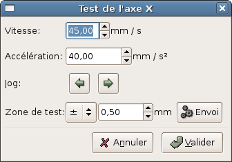

1.2 Définir la vitesse et l'accélération
Figure: Fenêtre du test d'axe
Avec Stepconf il est facile de définir certaines valeurs comme celles de l'accélération et de la vitesse. Entrez d'abord les éléments corrects pour les Pas moteur, les Micropas, les Poulies, et le pas de vis. Puis entrez une valeur aproximative de Vitesse. Enfin, cliquez sur Tester cet axe.
1.2.1 Définir la vitesse maximum
Commencez avec une faible valeur d'accélération (par exemple, 2 in/s^2 ou 50mm/s^2) et la vitesse que vous espérez atteindre. À l'aide des boutons de jog, positionnez l'axe vers son centre. Soyez prudent, car avec peu d'accélération, l'axe peut prendre une surprenante longueur pour ralentir et s'arrêter.
Après avoir mesuré les longueurs de déplacement disponibles dans chaque direction, entrez la moyenne de ces distances dans la zone test, en gardant à l'esprit que, après un décrochage le moteur peut repartir dans la direction inattendue. Cliquez sur Envoi. La machine va commencer à faire des allers et retours sur cet axe. Dans cet essai, il est important que la combinaison entre l'accélération et la zone de test, permette à la machine d'atteindre la vitesse sélectionnée et de s'y déplacer sur, au moins, une courte distance (plus cette distance sera longue, meilleur sera le test). La formule: distance=0.5*vitesse*vitesse/accélération donne la distance minimum requise avec les vitesse et accélération spécifiées. Il est souhaitable de pousser sur la table dans la direction inverse du mouvement pour simuler les efforts de coupe. Si la machine cale, réduire la vitesse et relancer le test.
Si la machine ne présente aucun décrochage, cliquez sur le bouton Exécuter. L'axe revient alors à sa position de départ. Si cette position est incorrecte, c'est que l'axe a calé ou a perdu des pas au cours de l'essai. Réduire la vitesse et relancer le test. Si la machine ne se déplace pas, cale, ou perd des pas même à faible vitesse, vérifiez les éléments suivants:
Une fois que vous avez trouvé une vitesse à laquelle l'axe ne perd plus de pas et à laquelle les mesures sont exactes pendant le test, réduisez la de 10% et utilisez la comme vitesse maximum pour cet axe.
1.2.2 Définir l'accélération maximum
Avec la vitesse maximale que vous avez trouvé à l'étape précédente, entrez une valeur d'accélération approximative. Procédez comme pour la vitesse, en ajustant la valeur d'accélération en plus ou en moins selon le résultat. Dans cet essai, il est important que la combinaison de l'accélération et de la zone test permette à la machine d'atteindre la vitesse sélectionnée. Une fois que vous avez trouvé une valeur à laquelle l'axe ne perd plus de pas pendant le test, la réduire de 10% et l'utiliser comme accélération maximale pour cet axe.
