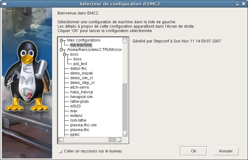

Avec le CD Live d'EMC2 dans le lecteur de CD/DVD redémarrez votre PC de sorte qu'il démarre sur le CD Live. Quand l'ordinateur a redémarré vous pouvez essayer EMC2 sans l'installer. Vous ne pouvez pas créer de configuration personnalisée ni modifier les réglages du système comme la résolution de l'écran sans installer EMC2.
Pour lancer EMC2 allez dans le menu Applications/CNC et choisissez EMC2. Puis sélectionnez une configuration en sim (simulation) et essayez le.

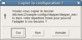

4.7 Lien sur le bureau (raccourci)
Il est possible de créer un lien sur le bureau après utilisation de l'assistant Stepconf. Depuis le menu CNC lancer EMC2 et choisir la configuration nouvellement créée dans la liste. Cocher la case Créer un raccourci sur le bureau et valider avec OK. Il est désormais possible de lancer directement cette configuration depuis le lien créé sur le bureau.
4.8 Modification
Pour modifier quelque chose dans une configuration créée à l'aide de l'assistant Stepconf, relancer celui-ci. Sélectionner Modifier une configuration... Puis choisir le fichier .stepconf à modifier dans le répertoire emc2/configs. L'entête du fichier indique si le fichier peut être édité manuellement ou non.

Par défaut, le dialogue Sélecteur de configuration s'affichera la première fois que vous lancerez emc. Vos propres configurations personnalisées s'affichent dans le haut de la liste, suivies par les différentes configurations fournies en exemple.2Figure [.] montre l'apparence de la fenêtre du sélecteur de configuration.
Figure: Sélecteur de configuration pour EMC2
Cliquez dans la liste, sur les différentes configurations pour afficher les informations les concernant. Double-cliquez sur une configuration ou cliquez OK pour démarrer EMC2 avec cette configuration. Cochez la case Créer un raccourci sur le bureau puis cliquez OK pour ajouter une icône sur le bureau d'Ubuntu. Cette icône vous permettra par la suite de lancer directement EMC2 avec cette configuration, sans passer par le sélecteur de configuration.
Quand vous choisissez un exemple de configuration dans le sélecteur, un dialogue vous demandera si vous voulez en faire une copie dans votre répertoire home. Si vous répondez oui, un dossier emc2 autorisé en écriture sera créé, il contiendra un jeu de fichiers que vous pourrez éditer pour les adapter à vos besoins. Si vous répondez non, emc démarrera mais pourra se comporter de façon étrange, par exemple, les décalages d'origine pièce entrés avec la commande Toucher ne seront pas pris en compte, ce comportement est lié à ce moment, à l'absence de répertoire autorisé en écriture sans lequel les paramètres ne peuvent être enregistrés.
Figure: Dialogue de copie de la configuration
