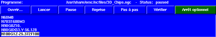

1.3.4 Contrôle en automatique
Figure: Interpréteur de TkEMC
1.3.4.1 Boutons de contrôle
Les boutons de contrôle de la partie inférieure de TkEMC, voir la figure [.], sont utilisés pour l'exécution du programme: Ouvrir pour charger un fichier, Vérifier pour vérifier si il contient des erreurs, Lancer pour commencer l'usinage, Pause pour pour stopper temporairement l'usinage, Reprise pour reprendre un programme mis en pause, Pas à pas pour avancer d'une seule ligne de programme et Arrêt optionnel pour basculer l'arrêt optionnel, si ce bouton est vert l'exécution du programme est stoppée quand un code M1 est rencontré.
1.3.4.2 Zône texte d'affichage du programme
Quand un programme est lancé, la ligne courante est affichée en surbrillance blanche. L'affichage du texte défile automatiquement pour montrer la ligne courante.
