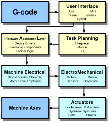

Figure: Simple machine contrôlée par EMC2
La figure [.] montre un simple diagramme bloc représentant une machine 3 axes typique comme EMC2 les aime. Cette figure montre un système basé sur des moteurs pas à pas. Le PC, tournant sous Linux contrôle les interfaces de puissance des moteurs pas à pas en leur envoyant des signaux au travers du port parallèle. Ces signaux (impulsions) font que la puissance est fournie aux moteurs. EMC2 peut également contrôler des servomoteurs via une interface de puissance pour servomoteurs ou utiliser le port parallèle étendu connecté à une carte de contrôle externe. Quand nous examinerons chacun des composants qui forment un système EMC2 nous nous référerons à cette machine typique.
Il y a quatre composants dans le logiciel EMC2: un controleur de mouvement (EMCMOT), un contrôleur d'entrées/sorties discrètes (EMCIO), un coordinateur d'exécution des tâches (EMCTASK) et une bibliothèque d'interfaces utilisateur, tant graphiques que textuelles. EMC2, pour prendre le contrôle complet d'une mini fraiseuse doit démarrer, un de chacun, de ces quatre composants. Chaque composant sera brièvement décrit ci-dessous. En plus, il existe une couche appelée HAL (la couche d'abstraction du matériel), qui permet la configuration simple d'EMC2 sans qu'il soit besoin de le recompiler.

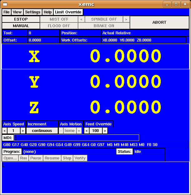

Figure: L'interface graphique XEMC
