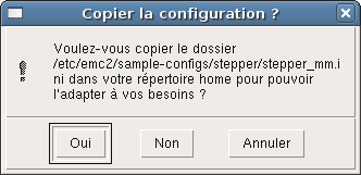

Cette section suppose qu'une installation à partir du CD Live a été faite. Après cette installation et avant de continuer, il est recommandé de connecter le PC sur Internet pour y faire les dernières mises à jour. Pour les installations plus complexes se référer au Manuel de l'intégrateur.
4.1 Test de latence (Latency Test)
Le test de latence détermine la capacité du processeur à répondre aux requêtes qui lui sont faites. Certains matériels peuvent interrompre ce processus, causant des pertes de pas lorsqu'ils pilotent une machine CNC. Ce test est la toute première chose à faire pour valider un PC. Pour le lancer, suivre les instructions de la section ([.]).
4.2 Sherline et Xylotex
Si vous avez une machine Sherline ou Xylotex, vous pouvez sauter cette section et aller directement à la section relative à l'assistant graphique ([.]). EMC fourni une configuration rapide pour les machines Sherline et Xylotex.

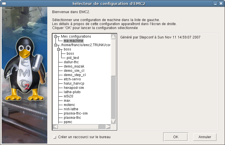

4.7 Lien sur le bureau (raccourci)
Il est possible de créer un lien sur le bureau après utilisation de l'assistant Stepconf. Depuis le menu CNC lancer EMC2 et choisir la configuration nouvellement créée dans la liste. Cocher la case Créer un raccourci sur le bureau et valider avec OK. Il est désormais possible de lancer directement cette configuration depuis le lien créé sur le bureau.
4.8 Modification
Pour modifier quelque chose dans une configuration créée à l'aide de l'assistant Stepconf, relancer celui-ci. Sélectionner Modifier une configuration... Puis choisir le fichier .stepconf à modifier dans le répertoire emc2/configs. L'entête du fichier indique si le fichier peut être édité manuellement ou non.

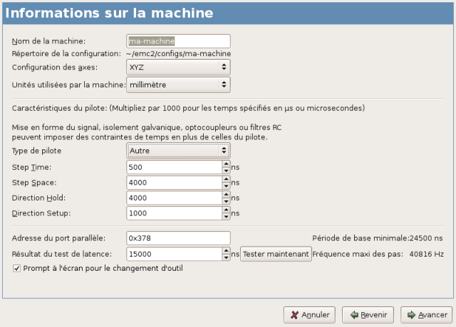

5.1.1 Informations sur la machine
Figure: Page d'informations sur la machine
Nom de la machine
Choisissez un nom pour votre machine. Utilisez uniquement des lettres, des chiffres ou - et _.
Configuration des axes
Choisissez votre type de machine: XYZ (fraiseuse), XYZA (machine 4-axes) ou XZ (tour).
Les unités utilisées par la machine
Choisissez entre pouce ou millimètre. Toutes les questions suivantes (telles que la longueur des courses, le pas de la vis, etc) devront obtenir des réponses dans l'unité choisie ici.
Caractéristiques du pilote
Si vous avez un des pilotes énumérés dans la liste déroulante, cliquez sur lui. Sinon, cherchez dans la documentation du pilote de votre matériel, les 4 valeurs de timing et entrez les. Si la fiche donne des valeurs en microsecondes, multipliez les par 1000. Par exemple, pour 4.5µs entrez 4500.
D'éventuels traitements des signaux, une opto-isolation ou des filtres RC, peuvent imposer des contraintes de temps supplémentaires aux signaux, il convient de les ajouter à celles du pilote.
Résultat du test de latence
Entrez ici, le résultat du test de latence. (voir la section [.])
Fréquence maxi des pas
Affiche la valeur calculée de la fréquence maximum des pas que la machine devrait atteindre avec les paramètres de cette configuration.
Période de base minimum
En se basant sur les caractéristiques du pilote et sur le résultat du test de latence, Stepconf détermine automatiquement la période de base la plus petite utilisable (BASE_PERIOD). La fréquence maxi des pas est calculée sur la même BASE_PERIOD.
Prompt à l'écran au changement d'outil
Si cette case est cochée, EMC va faire une pause et demander de changer l'outil lorsque M6 est rencontré. Laissez cette case cochée, sauf si vous envisagez d'ajouter la gestion personnalisées d'un changeur automatique d'outils dans un fichier halI.

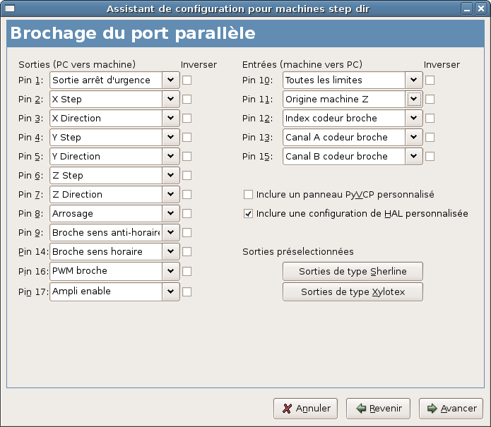

5.1.2 Réglage du port parallèle
Figure: Page de réglage du port parallèle
Pour chacune des pins, choisir le signal qui correspond au brochage de votre port parallèle. Cochez la case inverser si le signal est inversé (0V pour vrai / actif, 5V pour faux / inactif).
Sorties préselectionnées
Réglage automatique des pins 2 à 9 selon le standard Sherline (Direction sur les pins 2, 4, 6, 8) ou selon le standard Xylotex (Direction sur les pins 3, 5, 7, 9).
Entrées et sorties
Les entrées ou les sorties non utilisées doivent être placées sur Inutilisée.
Inclure une configuration de HAL personnalisée
Vous permet d'ajouter une personnalisation de hal dans le fichier custom.hal après l'exécution de Stepconf.
Inclure un panneau PyVCP personnalisé Si coché, le panneau de contrôle PyVCP panel.xml sera affiché dans la partie droite de la fenêtre principale d'AXIS.
Pompe de charge Si votre carte de contrôle gère une pompe de charge, dans la liste déroulante des sorties, sélectionner Pompe de charge sur la sortie qui doit correspondre à l'entrée Pompe de charge de la carte. La sortie pompe de charge sera connectée en interne par Stepconf. Le signal de pompe de charge sera d'environ la moitié de la fréquence maxi des pas affichée sur la page des informations machine.

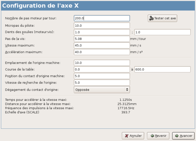

5.1.3 Configuration des axes
Figure: Page de configuration des axes
Nombre de pas par tour
Nombre de pas entiers par tour de moteur. Si vous connaissez l'angle d'un pas en degrés (par exemple, 1.8 degrés), divisez 360 par cet angle pour obtenir le nombre de pas par tour du moteur.
Micropas du pilote
Le nombre de micropas produits par le pilote. Entrez 2 pour le demipas.
Dents des poulies
Si votre machine dispose de poulies entre le moteur et la vis, entrez ici le nombre de dents de chacune d'elles. Pour un entraînement direct, entrez 1:1.
Pas de la vis
Entrez ici le pas de la vis. Si vous avez choisi le pouce comme unité, entrez le nombre de filets par pouce (exemple, entrez 8 pour 8TPI). Si vous avez choisi le mm, entrez la taille du filet en millimètres (exemple, entrez 2 pour un pas de 2mm). Si la machine se déplace dans la mauvaise direction, entrez une valeur négative au lieu d'une positive.
Vitesse maximum
Accélération maximum

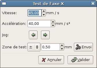

Les valeurs correctes pour ces deux entrées ne peuvent être déterminées que par l'expérimentation. Consultez [.] pour définir la vitesse et [.] pour définir l'accélération.
Emplacement de l'origine machine
La position sur laquelle la machine se place après avoir terminé la procédure de prise d'origine de cet axe. Pour les machines sans contact placé au point d'origine, c'est la position à laquelle l'opérateur place la machine en manuel, avant de presser le bouton de POM des axes.
Course de la table
Étendue de la course que le programme en gcode ne doit jamais dépasser. L'origine machine doit être située à l'intérieur de cette course. En particulier, avoir un point d'origine exactement égal à une de ces limites de course est une configuration incorrecte.
Position du contact d'origine machine
Position à laquelle le contact d'origine machine est activé ou relâché pendant la procédure de prise d'origine machine. Ces entrées et les deux suivantes, n'apparaissent que si les contacts d'origine ont été sélectionnés dans le réglage des broches du port parallèle.
Vitesse de recherche de l'origine
Vitesse utilisée pendant le déplacement vers le contact d'origine machine. Si le contact est proche d'une limite de déplacement de la table, cette vitesse doit être suffisamment basse pour permettre de décélérer et de s'arrêter avant d'atteindre la butée mécanique. Si le contact est fermé par la came sur une faible longueur de déplacement (au lieu d'être fermé depuis son point de fermeture jusqu'au bout de le course), cette vitesse doit être réglée pour permettre la décélération et l'arrêt, avant que le contact ne soit dépassé et ne s'ouvre à nouveau. La prise d'origine machine doit toujours commencer du même côté du contact.
Si la machine se déplace dans la mauvaise direction au début de la procédure de prise d'origine machine, rendez négative la valeur de Vitesse de recherche de l'origine.
Dégagement du contact d'origine
Choisissez Identique pour que la machine reparte en arrière pour dégager le contact, puis revienne de nouveau vers lui à très petite vitesse. La seconde fois que le contact se ferme, la position de l'origine machine est acquise.
Choisissez Opposition pour que la machine reparte en arrière à très petite vitesse jusqu'au dégagement du contact. Quand le contact s'ouvre, la position de l'origine machine est acquise.
Temps pour accélérer à la vitesse maxi
Temps calculé.
Distance pour accélérer à la vitesse maxi
Distance calculée.
Fréquence des impulsions à la vitesse maxi
Informations calculées sur la base des informations entrées précédemment. Il faut rechercher la plus haute Fréquence des impulsions à la vitesse maxi possible, elle détermine la période de base: BASE_PERIOD. Des valeurs supérieures à 20000Hz peuvent toutefois provoquer des ralentissements importants de l'ordinateur, voir même son bloquage (La plus grande fréquence utilisable variera d'un ordinateur à un autre)

Figure: Fenêtre du test d'axe
Avec Stepconf il est facile de définir certaines valeurs comme celles de l'accélération et de la vitesse. Entrez d'abord les éléments corrects pour les Pas moteur, les Micropas, les Poulies, et le pas de vis. Puis entrez une valeur aproximative de Vitesse. Enfin, cliquez sur Tester cet axe.
5.2.1 Définir la vitesse maximum
Commencez avec une faible valeur d'accélération (par exemple, 2 in/s^2 ou 50mm/s^2) et la vitesse que vous espérez atteindre. À l'aide des boutons de jog, positionnez l'axe vers son centre. Soyez prudent, car avec peu d'accélération, l'axe peut prendre une surprenante longueur pour ralentir et s'arrêter.
Après avoir mesuré les longueurs de déplacement disponibles dans chaque direction, entrez la moyenne de ces distances dans la zone test, en gardant à l'esprit que, après un décrochage le moteur peut repartir dans la direction inattendue. Cliquez sur Envoi. La machine va commencer à faire des allers et retours sur cet axe. Dans cet essai, il est important que la combinaison entre l'accélération et la zone de test, permette à la machine d'atteindre la vitesse sélectionnée et de s'y déplacer sur, au moins, une courte distance (plus cette distance sera longue, meilleur sera le test). La formule: distance=0.5*vitesse*vitesse/accélération donne la distance minimum requise avec les vitesse et accélération spécifiées. Il est souhaitable de pousser sur la table dans la direction inverse du mouvement pour simuler les efforts de coupe. Si la machine cale, réduire la vitesse et relancer le test.
Si la machine ne présente aucun décrochage, cliquez sur le bouton Exécuter. L'axe revient alors à sa position de départ. Si cette position est incorrecte, c'est que l'axe a calé ou a perdu des pas au cours de l'essai. Réduire la vitesse et relancer le test. Si la machine ne se déplace pas, cale, ou perd des pas même à faible vitesse, vérifiez les éléments suivants:
Une fois que vous avez trouvé une vitesse à laquelle l'axe ne perd plus de pas et à laquelle les mesures sont exactes pendant le test, réduisez la de 10% et utilisez la comme vitesse maximum pour cet axe.

Par défaut, le dialogue Sélecteur de configuration s'affichera la première fois que vous lancerez emc. Vos propres configurations personnalisées s'affichent dans le haut de la liste, suivies par les différentes configurations fournies en exemple.2Figure [.] montre l'apparence de la fenêtre du sélecteur de configuration.
Figure: Sélecteur de configuration pour EMC2
Cliquez dans la liste, sur les différentes configurations pour afficher les informations les concernant. Double-cliquez sur une configuration ou cliquez OK pour démarrer EMC2 avec cette configuration. Cochez la case Créer un raccourci sur le bureau puis cliquez OK pour ajouter une icône sur le bureau d'Ubuntu. Cette icône vous permettra par la suite de lancer directement EMC2 avec cette configuration, sans passer par le sélecteur de configuration.
Quand vous choisissez un exemple de configuration dans le sélecteur, un dialogue vous demandera si vous voulez en faire une copie dans votre répertoire home. Si vous répondez oui, un dossier emc2 autorisé en écriture sera créé, il contiendra un jeu de fichiers que vous pourrez éditer pour les adapter à vos besoins. Si vous répondez non, emc démarrera mais pourra se comporter de façon étrange, par exemple, les décalages d'origine pièce entrés avec la commande Toucher ne seront pas pris en compte, ce comportement est lié à ce moment, à l'absence de répertoire autorisé en écriture sans lequel les paramètres ne peuvent être enregistrés.
Figure: Dialogue de copie de la configuration
