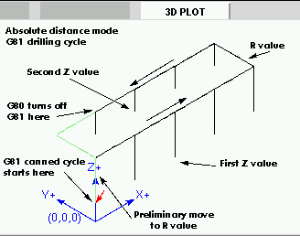

Exemple 0: Utilisation d'un cycle préprogrammé avec un code de mouvement modal
Si un cycle préprogrammé n'est pas révoqué avec G80 ou un autre mot G de mouvement, le cycle préprogrammé attend de se répéter en utilisant le prochaine ligne de code contenant un (ou plusieurs) mot d'axe X, Y ou Z. Le fichier suivant perce (G81) un ensemble de huit trous. Noter la position de Z change après les quatre premiers trous.
N100 G90 G0 X0 Y0 Z0 (coordonnées d'origine)
N110 G1 X0 G4 P0.1
N120 G81 X1 Y0 Z0 R1 (cycle de perçage)
N130 X2
N140 X3
N150 X4
N160 Y1 Z0.5
N170 X3
N180 X2
N190 X1
N200 G80 (révocation du cycle G81)
N210 G0 X0 (mouvement en vitesse rapide)
N220 Y0
N220 Z0
N220 M2 (fin du programme)

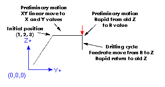

Exemple 1: G81 en position absolue
Supposons que la position courante soit, X1, Y2, Z3 dans le plan XY, la ligne de codes suivante est interprétée:
G90 G81 G98 X4 Y5 Z1.5 R2.8
Le mode de déplacements absolus est appelé (G90), le plan de retrait est positionné sur OLD_Z (G98), l'appel du cycle de perçage G81 va lancer ce cycle une fois. La position X deviendra celle demandée, X4. La position de Y deviendra celle demandée, Y5. La position de Z deviendra celle demandée, Z1.5. La valeur de R fixe le plan de retrait de Z à 2.8. La valeur de OLD_Z est 3. Les mouvements suivants vont se produire:
1. Un mouvement en vitesse rapide, parallèle au plan XY vers X4, Y5, Z3
2. Un mouvement en vitesse rapide, parallèle à l'axe Z vers X4, Y5, Z2.8
3. Un mouvement en vitesse travail, parallèle à l'axe Z vers X4, Y5, Z1.5
4. Un mouvement en vitesse rapide, parallèle à l'axe Z vers X4, Y5, Z3

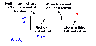

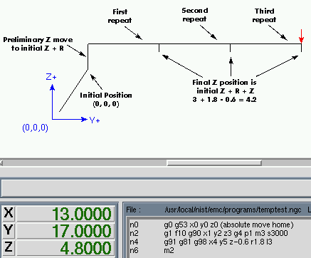

Exemple 2: Supposons que la position courante soit, X1, Y2, Z3 dans le plan XY, la ligne de codes suivante est interprétée:
G91 G81 G98 X4 Y5 Z-0.6 R1.8 L3
Le mode de déplacements incrémentaux est appelé (G91), le plan de retrait est positionné sur OLD_Z (G98), l'appel du cycle de perçage G81 demande 3 répétitions du cycle. La valeur demandée de X est 4, la valeur demandée de Y est 5, la valeur demandée de Z est -0.6 et le retrait R est à 1.8. La position initiale de X sera 5 (1+4), la position initiale de Y sera 7 (2+5), le plan de retrait sera positionné sur 4.8 (1.8+3) et Z positionné sur 4.2 (4.8-0.6). OLD_Z est à 3.
Le premier mouvement en vitesse rapide le long de l'axe Z vers X1, Y2, Z4.8), puisque OLD_Z est inférieur au plan de retrait.
La première répétition produira 3 mouvements.
1. Un déplacement en vitesse rapide, parallèle au plan XY vers X5, Y7, Z4.8
2. Un déplacement en vitesse travail, parallèle à l'axe Z vers X5, Y7, Z4.2
3. Un déplacement en vitesse rapide, parallèle à l'axe Z vers X5, Y7, Z4.8
La deuxième répétition produira 3 mouvements. La position de X est augmentée de 4 et passe à 9, la position de Y est augmentée de 5 et passe à 12.
1. Un déplacement en vitesse rapide, parallèle au plan XY vers X9, Y12, Z4.8
2. Un déplacement en vitesse travail, parallèle à l'axe Z vers X9, Y12, Z4.2
3. Un déplacement en vitesse rapide, parallèle à l'axe Z vers X9, Y12, Z4.8
La troisième répétition produira 3 mouvements. La position de X est augmentée de 4 et passe à 13, la position de Y est augmentée de 5 et passe à 17.
1. Un déplacement en vitesse rapide, parallèle au plan XY vers X13, Y17, Z4.8
2. Un déplacement en vitesse travail, parallèle à l'axe Z vers X13, Y17, Z4.2
3. Un déplacement en vitesse rapide, parallèle à l'axe Z vers X13, Y17, Z4.8

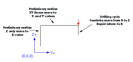

Exemple 3 - G81 en position relative
Supposons maintenant que vous exécutez le premier g81 de la ligne de code, mais de (0, 0, 0) plutôt que de (1, 2, 3). G90 G81 G98 X4 Y5 Z1.5 R2.8 Depuis OLD_Z est inférieur à la valeur de R, il n'ajoute rien au mouvement, mais puisque la valeur initiale de Z est inférieure à la valeur spécifiée dans R, un premier mouvement de Z sera effectué durant le mouvement préliminaire.
Exemple 4 - G81 en absolu avec R > Z
Il s'agit de la trajectoire pour le second block de code de g81.

Cette trajectoire commence en (0, 0, 0), l'interpréteur ajoute les valeurs initiales Z0 et R 1.8 et déplace le mobile en vitesse rapide vers cet emplacement. Après ce premier déplacement initial de Z, la répétition fonctionne de manière identique à celle de l'exemple 3 avec le mouvement final de Z à 0.6 en dessous de la valeur de R.

1.12 Options G98 et G99
Quand la broche se rétracte pendant les cycles préprogrammés, il existe deux options pour indiquer comment elle se rétracte: (1) Retrait perpendiculaire au plan de travail courant jusqu'à la position indiquée par le mot R, ou (2) Retrait perpendiculaire au plan de travail courant jusqu'à la position qui était celle de cet axe juste avant le début du cycle préprogrammé (à moins que cette position ne soit inférieure à celle indiquée par le mot R, auquel cas, c'est cette dernière qui serait utilisée.
Pour utiliser l'option (1), programmer G99. Pour utiliser l'option (2), programmer G98. Ne pas oublier que le mot R a différentes significations en mode de déplacement absolu et en mode de déplacement incrémental.
Utilisation de G98
Utilisation de G99

Il y a au moins deux raisons, la première est l'économie de code. Un simple trou demande plusieurs lignes de code pour être exécuté.
Exemple 7: Nous avons montré plus haut, comment les cycles préprogrammés peuvent être utilisés pour produire 8 trous avec dix lignes de code. Le programme ci-dessous permet de produire le même jeu de 8 trous en utilisant cinq lignes pour le cycle préprogrammé. Il ne suit pas exactement le même parcours et ne perce pas dans le même ordre que l'exemple précédent, mais le programme a été écrit de manière économique, une bonne pratique qui devrait être courante avec les cycles préprogrammés.
Exemple 7 - perçage de huit trous, réécrit.
n100 g90 g0 x0 y0 z0 (coordonnées d'origine)
n110 g1 f10 x0 g4 p0.1
n120 g91 g81 x1 y0 z-1 r1 l4(cycle de perçage)
n130 g90 g0 x0 y1
n140 z0
n150 g91 g81 x1 y0 z-.5 r1 l4(cycle de perçage)
n160 g80 (révocation du cycle G81)
n170 m2 (fin du programme)
Exemple 8 - Douze trous dans un carré
Cet exemple montre l'utilisation du mot L pour répéter une série incrémentale de cycles de perçage pour des blocks de code successifs dans le même mode mouvements G81. Ici, nous produisons 12 trous au moyen de cinq lignes de code dans le mouvement modal.
N1000 G90 G0 X0 Y0 Z0 (coordinées d'origine)
N1010 G1 F50 X0 G4 P0.1
N1020 G91 G81 X1 Y0 Z-0.5 R1 L4 (cycle de perçage)
N1030 X0 Y1 R0 L3 (répétition)
N1040 X-1 Y0 L3 (répétition)
N1050 X0 Y-1 L2 (répétition)
N1060 G80 (révocation du cycle G81)
N1070 G90 G0 X0 (retour vers l'origine en vitesse rapide)
N1080 Y0
N1090 Z0
N1100 M2 (fin du programme)
